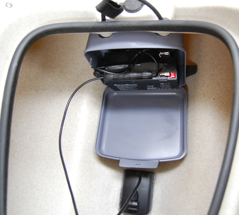

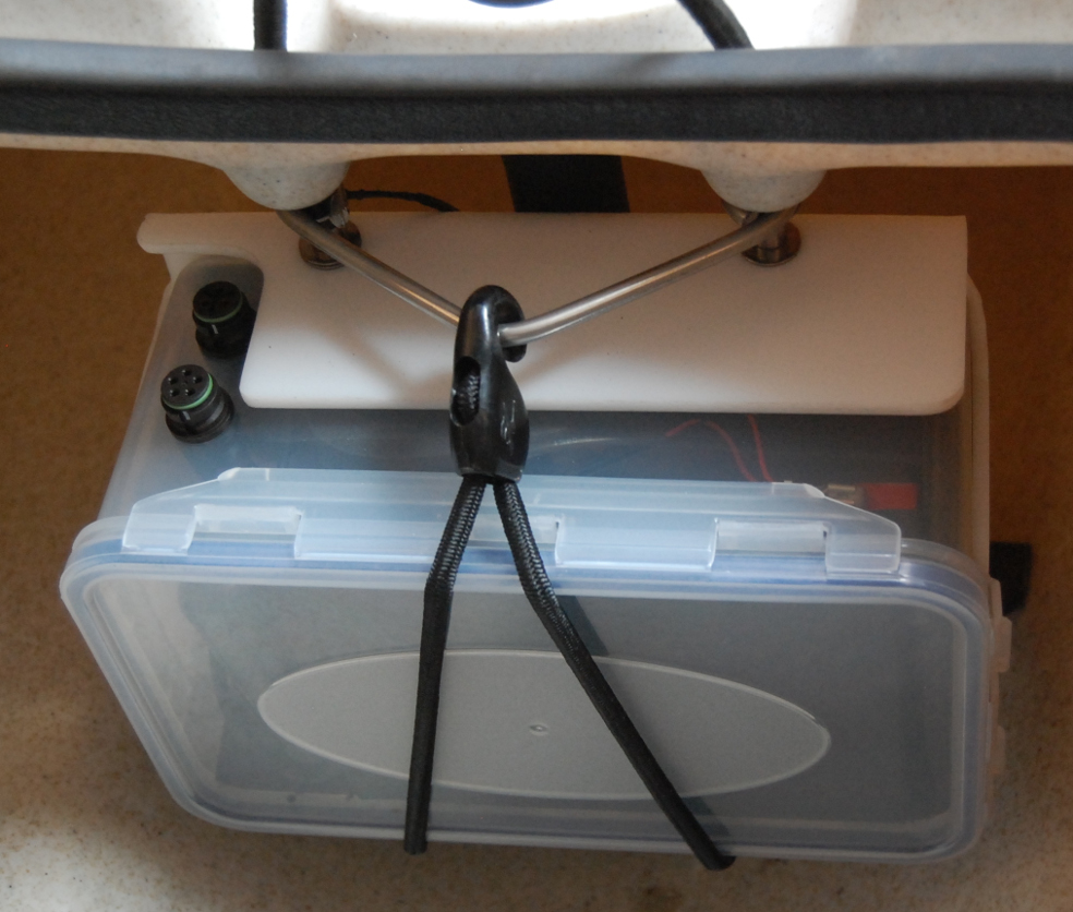

Ich habe einfach eine Tupperähnliche Dose vom MäcGeiz genommen- Akku rein, Steckverbinder angebaut und ab in eine Halterung damit. :daumen:
Die erste Variante- Akku aufrecht aber nicht sicher verwahrt und nicht wasserdicht.
Die jetzige Variante: Wasserdicht und sicher!
