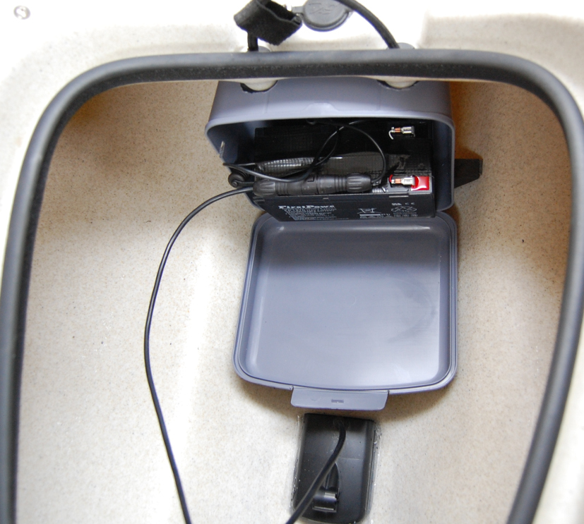

- Kveite
- Beiträge: 3755
- Mein Kayak: Hobbit Autbäck
Aug 2018
20
20:29
Wasser im Rumpf
Ich werfe mal Pro Tackle Outdoor Fatbox in den Raum...
Zwischen 20 und 30€ hat man die Größe wo Batterien bis 14-15AH rein passen.
So richtig trocken ist mein Outback auch nie gewesen.
Mit der oben genannten Box bin ich bislang aber gut gefahren.

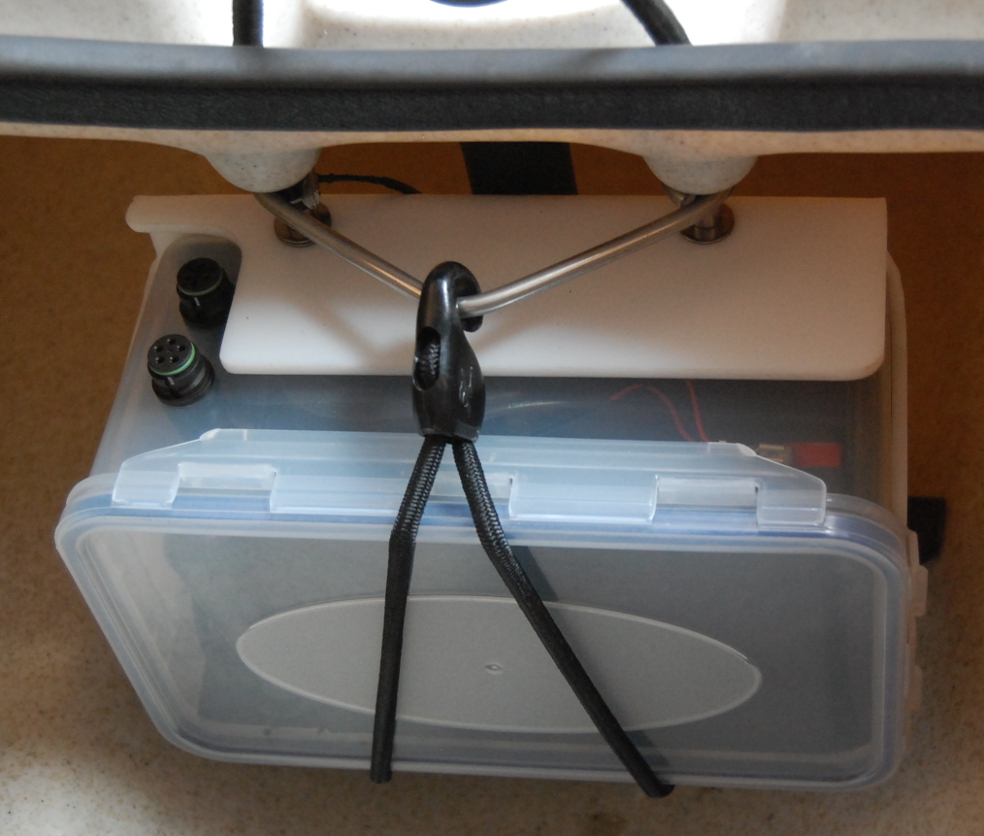

- Beiträge: 13575
Aug 2018
21
05:24
Wasser im Rumpf
Da sagst Du was!bgolli hat geschrieben: 20. Aug 2018, 17:35...Wenn das Wasser aber mal so hoch im Yak steht, dass die Kontakte im Wasser liegen, dann hast du andere Probleme, als dich um den Akku zu sorgen ...
Na wenn da man nix zu Bruch geht....Kveite hat geschrieben: 20. Aug 2018, 20:29 Ich werfe mal Pro Tackle Outdoor Fatbox in den Raum... ..
Ich habe einfach eine Tupperähnliche Dose vom MäcGeiz genommen- Akku rein, Steckverbinder angebaut und ab in eine Halterung damit.
bonwolly
- Beiträge: 70
- Registriert: 20. Mär 2018, 14:56
- Mein Kayak: Hobie Outback
- Wohnort: Nortof
Aug 2018
21
13:08
Wasser im Rumpf
Ich hoffe stark, dass es niemals so weit kommtbgolli hat geschrieben: 20. Aug 2018, 17:35 Also, ich habe den Akku beim Outback mit der Hobiehalterung in der hinteren Luke verstaut. Das funktioniert super!
Wenn das Wasser aber mal so hoch im Yak steht, dass die Kontakte im Wasser liegen, dann hast du andere Probleme, als dich um den Akku zu sorgen![]()
@ Ron, das sieht ja wirklich gut aus. Die Boxen kenn ich, die gibt es bei uns bei Rossmann. Die sind absolut wasserdicht und kosten nur ein paar Euro. Das werd ich mal nachbauen.
