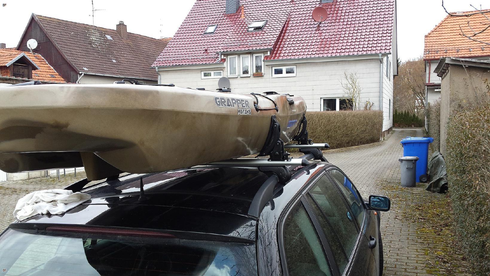

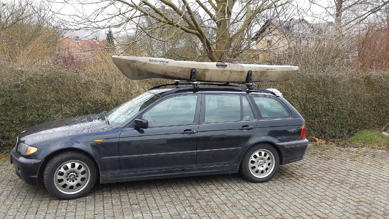

ich hatte mir die Halter gleich mit dem Kajak gekauft und bin überzeugt und zufrieden von/mit den Dingern.
2 Gurte drüber und dann hält das auch bei hunnertfuffzich
