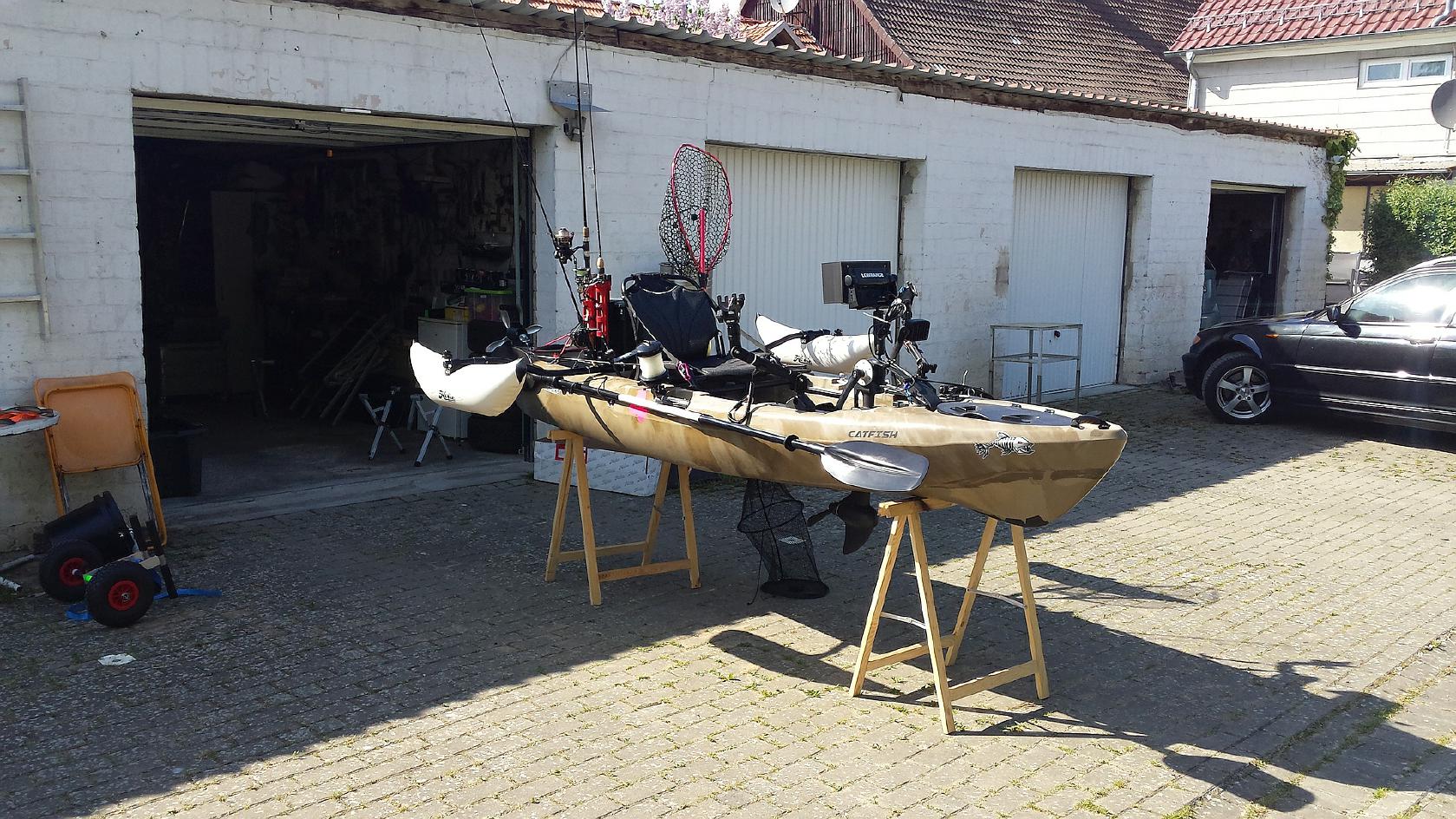

Ich bin jetzt soweit fertig mit meinem und habe es mal voll aufgerödelt....
Morgen Früh geht`s ab an die Odertalsperre und dann wird "erst-gewässert" mit integriertem Zum-ersten-Mal-auf-Felchen-angeln.... also gleich 2 Premieren :)
