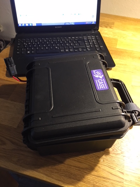

Wäre das eine Idee ?
Koffer ist wasserdicht - habe ihn bei Gebrauch an der Mastaufnahme festgezurrt
somit ist das Ganze auch sehr "mobil", mit gutem Tragegriff :zwink:

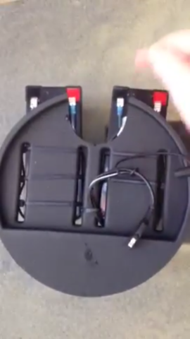

Ich persönlich hab mich für diese Variante entschieden...
Natürlich als selbstbau Variante:
Das ganze kommt dann ins Heck in diese Öffnung
Über einen Schalter kann ich von Batterie 1 auf Batterie 2 umschalten und hab jeweils eine Spannungsanzeige auf diesem Schalter...

der neue steckt nur aus Bequemlichkeit im Koffer -lässt sich super tragen-
