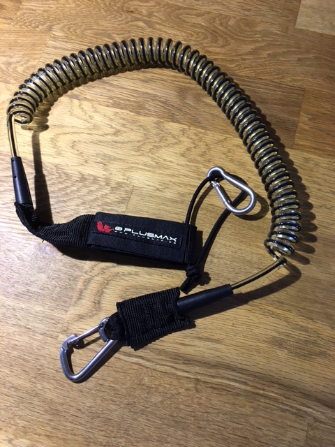

(alter) Vorschlag: SUP-Leash

meine SUP-Leash lässt sich auf 3 Meter dehnen und liegt während der Tour neben dem Sitz
Befestigungspunkte sind die Weste (D-Ring) und das Yak jeweils mit Karabiner
somit ist das Packmaß überschaubar
das Teil hat schon etwas Gewicht, stört mich aber nicht, das es auf dem Yak liegt
die Länge ist für mich ausreichend - wollte im Falle einer Kenterung ja nicht zwingend extra weit weg vom Yak
bei Wiedereinstiegsübungen hat sich in einem Fall das gedrehte Band allerdings um die Füße gewickelt - da es sich um dick gummiertes Band mit Stahleinlage handelt, kein Problem, es zu enttüdeln - könnte wohl auch mit der Roll-Leash passieren, denke ich
das Teil ist, mit beiden Karabinern an der Weste eingeklinkt, auch auf dem Weg vom/zum Wasser nicht störend
und man wird "langsam" darauf aufmerksam gemacht, wenn man sich zu weit vom Yak entfernt, ohne mindestens eine Verbindung zu lösen........... :zwink:
