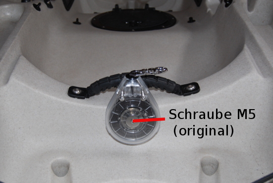

Habe schon lange eine Roll- Leash aus dem Kitebereich aufm Zettel.
Gibt's wohl auch in der Ebucht
Es lässt sich fest an Deck montieren und man spart wieder ein bisschen Rüstzeit.

Ich habe dies und nach ca. 5 Jahren Salzwasser alles gut
Roll Leash
Gruß Michi

benutze eine Leash aus dem SUP-Bereich
1 Karabiner am Yak - 1 Karabiner an der Weste - gummierte Spiral-Strippe an der Hüfte neben dem Sitz

Ich denke, dass ich mir auch eine Roll Leash vom Oceanus zulegen werde. Einmal investieren und gut ist. Finde es praktisch, dass keine Leine lose im Boot rumfliegt.
Wenn ich die Rolle dann am Mann habe - meint ihr ein Standard-Decksauge (geschraubt, mit Unterlegscheiben gekontert) mit eingehaktem Karabiner hält dem Zug beim Kentern stand?
Beiträge: 13373
Okt 2017 16 05:42
Lifeline / Sicherungsleine
FloSH hat geschrieben: 15. Okt 2017, 19:35...Wenn ich die Rolle dann am Mann habe - meint ihr ein Standard-Decksauge (geschraubt, mit Unterlegscheiben gekontert) mit eingehaktem Karabiner hält dem Zug beim Kentern stand?
Und wie das hält! :daumen: Daran könntest Du das Kajak dann mit einem Kran hochheben.... :zwink:
