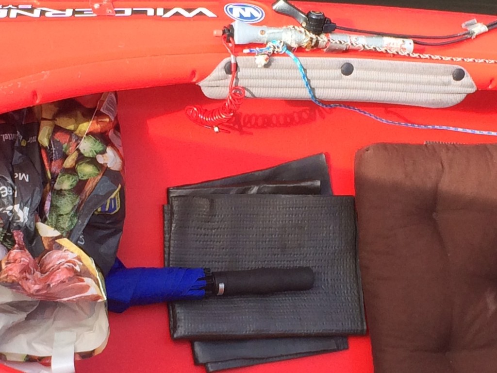

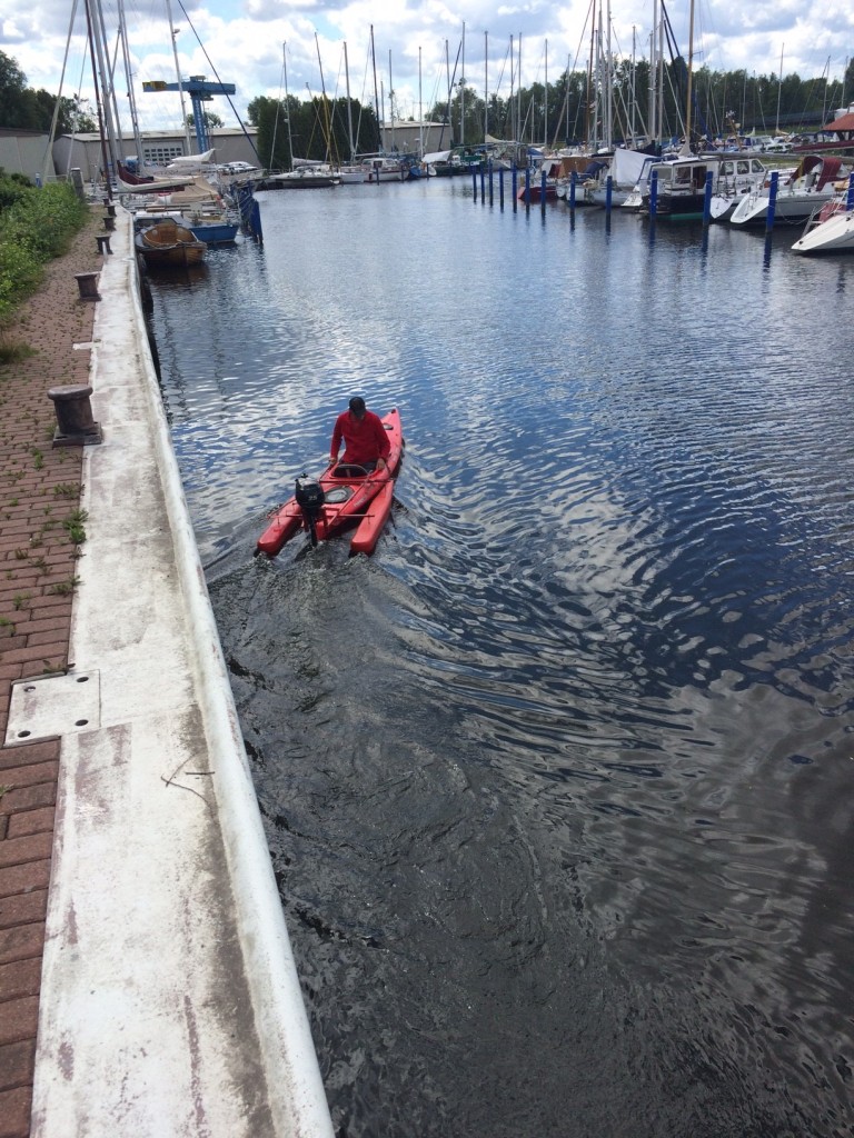

Hallo Leute ich möchte euch mal zeigen, was ich heute bei einem Spaziergang durch Ueckermünde gesehen habe.
Ich habe noch kurz mit dem Herren reden können. Er sagt er fährt 3 Stunden mit ca. 1 Liter, die Ausleger sind selbst gebaut und aus Styrodur armiert mit Glasfasermatten, Abstand der Ausleger kann noch vergrößert werden, da verschiebbar, die Lenkung erfolgt linke Seite über die lange Stange nach vorn, rechts über Seilzug nach vorn, außerdem finde ich sehr gut, das er sich eine Fernbedienung mit Gaszug und Abrisssicherung rechts neben den Sitz gebaut hat. Bemerkenswerte alternative Idee zu vielen Dingen die im Handel zu erwerben sind. Natürlich steckt da auch ein Winter Arbeit drin. Aber ich sah den Herren noch losfahren, und dass sehr zügig.
