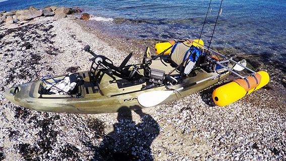

Da ich hier schon viele Anregungen gefunden habe, hier mal mein Ostseegefährt(e).

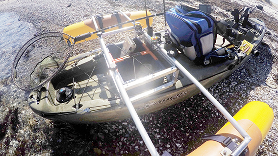

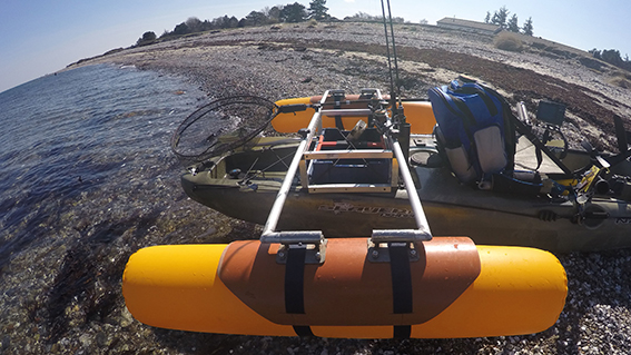

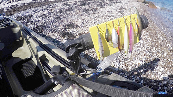

Mit den Auslegern kann'ste Rumba drauf tanzen :-) Die aufblasbaren Schwimmkörper sind Bootsrollen welche auf zurechtgeschnittenen KG-Rohren mittels Riemen befestigt sind. Den Rucksack hab ich vom Flohmarkt, innen für passive Kühlung beschichtet und wasserdicht! Will ich nie wieder missen!! Die Köderhalter am RH finde ich ebenfalls sehr hilfreich - gebaut aus Vorfachaufwicklern auf eine VA-Platte geklebt und mit Kabelbindern befestigt.

Braucht man beim dicken Slayer wirklich Ausleger, liegt das ohne nicht stabil genug?

mitch. hat geschrieben: 17. Apr 2017, 15:40 Braucht man beim dicken Slayer wirklich Ausleger, liegt das ohne nicht stabil genug?
Die meiste Zeit über brauche ich sie nicht... :evil: Trotzdem, ich wäre sicherlich nicht der Erste der mit nem Slayer baden geht... Ausserdem, nach dieser Logig kann man dann auch Sicherheitswesten und Weiteres an Land lassen!? Wie auch immer, bei 4C fahr ich lieber mit Stützrädern!

Hallo Seriola,
:thx: für diese Idee. Bootsrollen als Ausleger - genau das, was ich suche.
-> Haben wollen. Und weil selbst basteln immernoch am meisten Spass macht: brauche mehr Input.
Wie weit sind die Kiellinien der Stützräder voneinander entfernt? Im Hinblick auf den Kompromiss zwischen Kippstabilität und Hebelwirkung/Materialstärke: Was wäre ein sinnvoller Abstand?
Sehe ich das richtig - Du kannst den Abstand verstellen?
Erlaubst Du den Nachbau - Dokumentation meines Nachbaus hier im Forum: versprochen.
Kannst Du für mich noch ein paar mehr Fotos von der gesamten Konstruktion machen?
Sind das Alurohre? Welche Maße?
An wie vielen Punkten ist das Gestell mit dem Kajak verschraubt?
Lässt Du die Luft zum Transport und zur Lagerung immer raus?
Überhaupt - wie transportierst Du das Yak: musst Du das Gestell abbauen, wenn Du das Yak (auf Deinem Auto) transportierst?
Warum eine Doppel- statt einer Einzeltraverse?
Ist das Dein erster Versuch oder das Ergebnis langen Rumprobierens?
Sollten die Ausleger in oder auf oder über dem Wasserlinie liegen?
Wie ist das Paddeln Du mit den ausgefahrenen Auslegern? Beschwerlich?
Muss ich messen, abe ca. 180cm ist das Rohr
Nein
Meine Erlaubnis brauchst Du nicht - aber Ja gerne...
Will Dir nichts versprechen was ich nicht halten kann... z.Zt. sogut wie keine Zeit... Evtl. später mal.Sorry
Ja. siehe oben
4
Bleibt drinn bei Winterlagerung
Kayak ist auf Anhänger, Gestell im Anhänger
KA... Stabilität?
1.
Unbedingt auf (bzw. ganz knapp 5cm) drüber!
Wenn Ausleger im Wasser anstrengend. Wenn knapp drüber und See glatt super. Wenn knapp drüber und See wellig super anstrengend...
Sorry nochmal wg der knappen Antworten.
PS: Höhenverstellung wäre suuuuuper!

Danke für die ausführlichen Antworten. Die helfen mir schon weiter.
Die Bilder sind nicht sooo wichtig - verbieg' Dich nicht. Ich habe mir die vorhandenen Bilder aus Deinem Beitrag nochmal genauer angesehen - eigentlich ist ja alles drauf.
Für den "ersten Versuch" hast Du Dir ja richtig gute Gedanken gemacht.
Ja, Deine Antwort zu "Paddeln mit Auslegern" bestätigt meine Bedenken. Danke für die Anregung - falls ich tatsächlich die Bastelzeit finde, werden die Ausleger auf jeden Fall hochklappbar.
