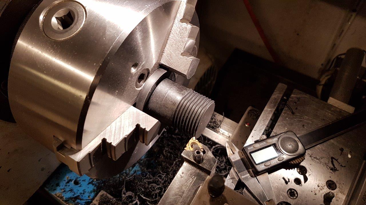

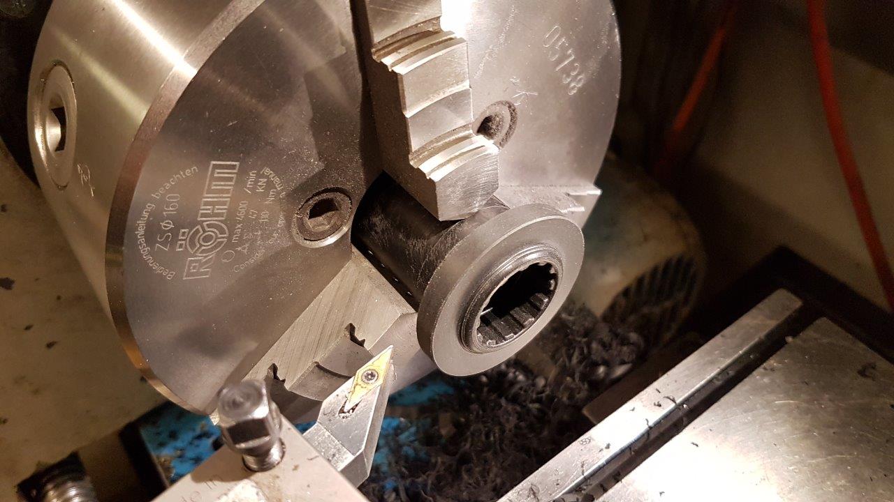

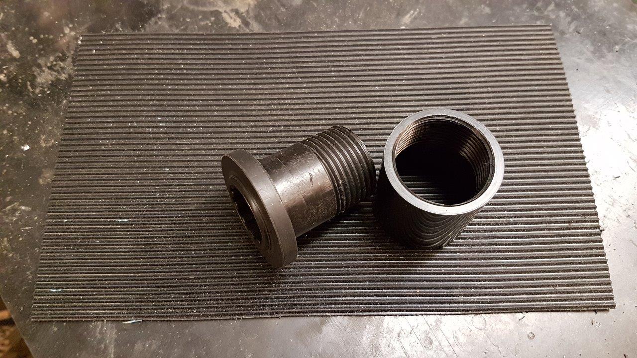

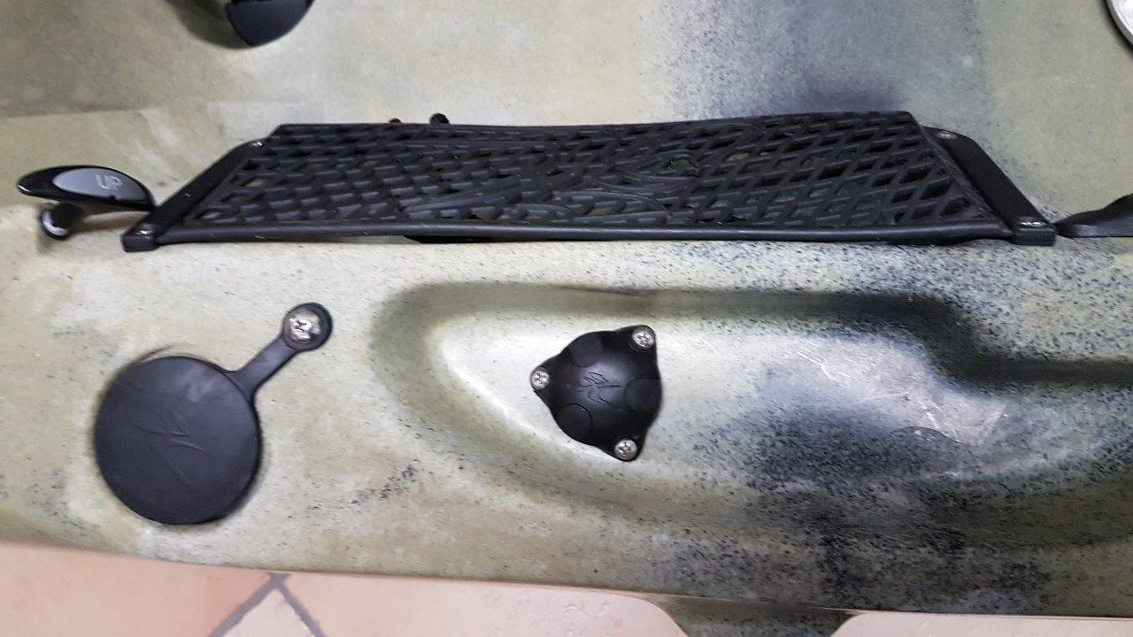

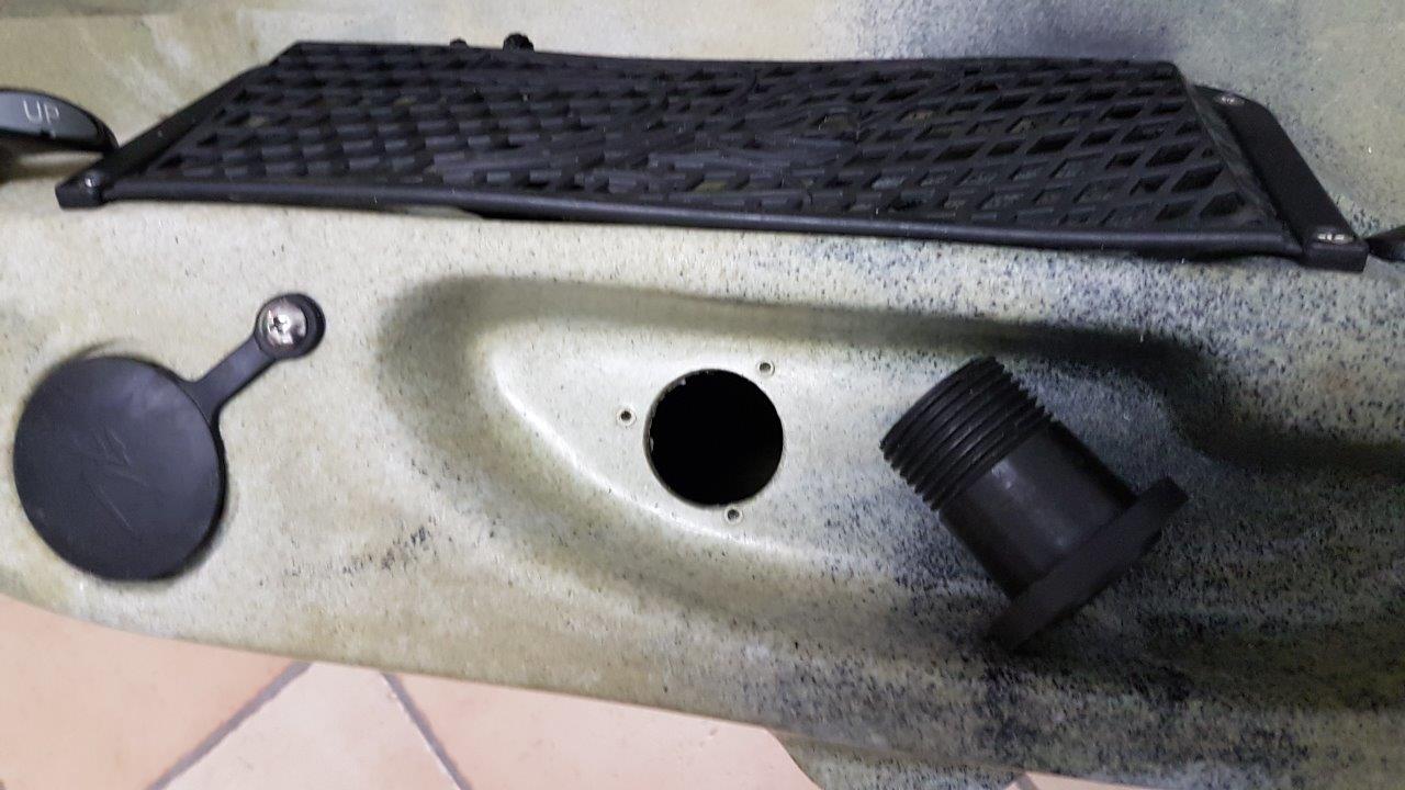

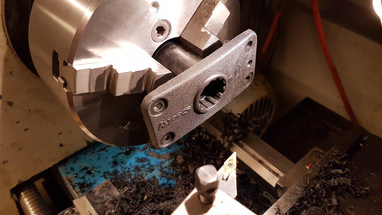

Mein Outback hat, von Werk aus, auf beiden Seiten eine Kabeldurchführung. Da ich nur die Rechte für mein Echo benötige, war die linke überflüssig. Diese habe ich nun gegen einen Scottyhalter ausgetauscht...
Den Halter hatte ich noch über einmal rundgemacht Gewinde drauf Kontermutter gedreht

Kabeldurchführung demontiert

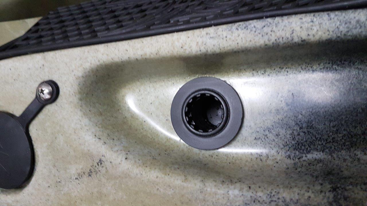

Scottyhalter eingesetzt und festgeschraubt
Die Kontermutter konnte ich bequem durch die Hobieluke aufschrauben.
Gruß Thorsten
Gruß Thorsten

Sauber verarbeitet!
Aber dreht der sich nicht mit bei nem Anbiss, wenn der nicht verschraubt ist?
