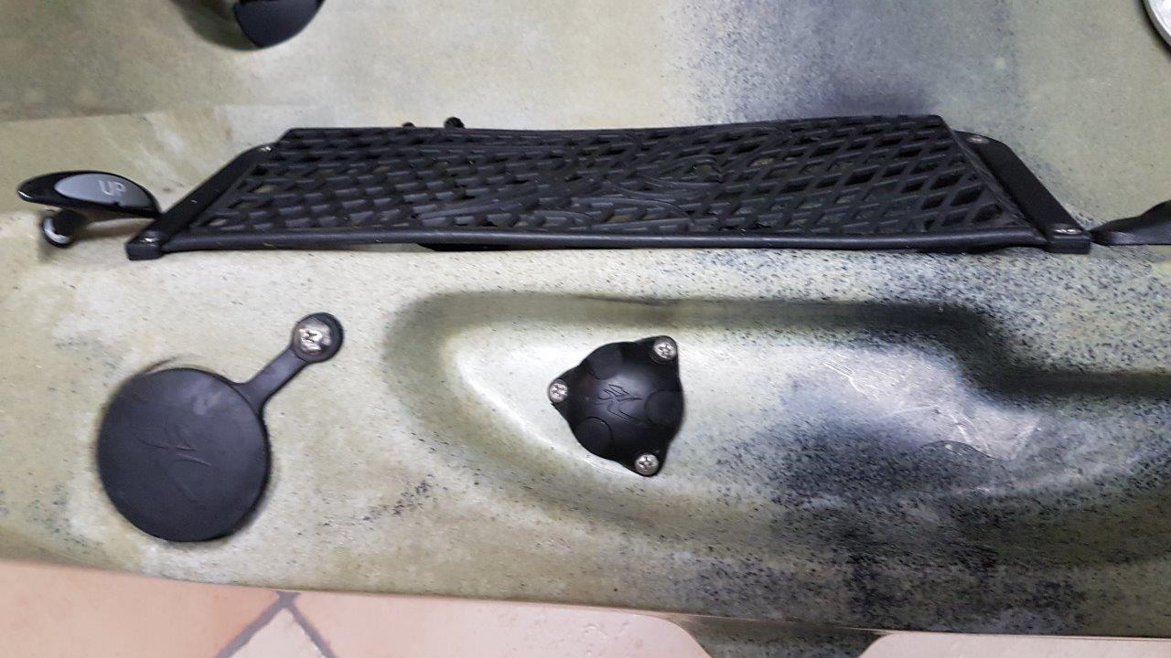

Mein Outback hat, von Werk aus, auf beiden Seiten eine Kabeldurchführung. Da ich nur die Rechte für mein Echo benötige, war die linke überflüssig. Diese habe ich nun gegen einen Scottyhalter ausgetauscht...
Den Halter hatte ich noch über
einmal rundgemacht
Gewinde drauf
Kontermutter gedreht
Zuletzt geändert von Weserfisch am 21. Mär 2017, 15:09, insgesamt 1-mal geändert.
Weserfisch
Beiträge: 1068
Wohnort: Langwedel bei Bremen
Alter: 51
Mär 2017 21 14:42
Camo Outback 2017
Beitrag von Weserfisch
Kabeldurchführung demontiert
Scottyhalter eingesetzt und festgeschraubt
Die Kontermutter konnte ich bequem durch die Hobieluke aufschrauben.
Gruß Thorsten

Aber dreht der sich nicht mit bei nem Anbiss, wenn der nicht verschraubt ist?
