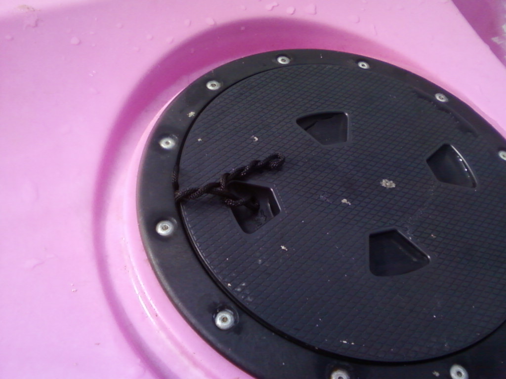

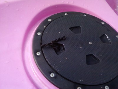

Woran hat es gelegen?
Mein junger Freund hatte während des Angelns Hunger gehabt und sich über die Ladeluken was zu Essen rausgeholt.
Beim Zuschrauben, hat er nicht richtig aufgepasst und die Sicherungsleine eingeklemmt.
Die Luke war jetzt nicht mehr richtig wasserdicht. Während seiner Wellensurfaktion hatte er öfters Wellen übers Deck bekommen.
Schluck für Schluck lief Wasser ins Kajak-Innere.
Da er wenig Erfahrung hatte, hat er viel zu Spät bemerkt, dass das Kajak immer schwerer und kippliger wurde.
Als er dann gekentert ist, gab es nichts mehr was wir hätten tun konnten (mir fiel nichts ein, aber für Vorschläge bin ich offen!)
Unser Glück war:
- er nicht alleine unterwegs!!!
- das Wasser war nicht so kalt
- wir hätten uns beim Schwimmen abwechseln können.
- Ich hatte ein eingeschaltetes Handy dabei und hätte Hilfe rufen können.
Die undichte Ladeluke. Fotografiert direkt danach am Strand bei der Fehleranalyse.
