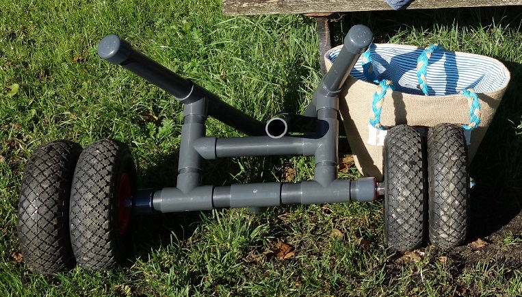

Meine Version:
(das einzige Bild vom letzten Ausflug wo der Wagen auch zu sehen ist) Breite ca. 90cm.
"Polsterung" kommt noch, funktioniert aber auch ohne.
Sobald ich die Räder und die beiden Träger entferne, kann ich alles in der vorderen Luke verstauen...
Wobei ich zugeben muss, dass ich mir das durch-den-Sand-Ziehen mit vier Räder etwas einfacher vorgestellt habe. Bei dem nächsten Mal lass ich etwas Luft aus den Reifen. Mit zwei (dieser) Rädern ist das Ziehen meines Kajaks durch Sand fast unmöglich :zwink:
Ich habe außerdem eine M16 Gewindestange benutzt. Ein Stück Alurohr mit Ø20 und 2mm Wandstärke dient als Hülse bei den Rädern.
