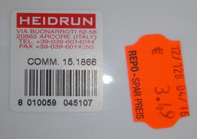

an8310 hat geschrieben:@ Markus ,
Das ist mir auch schon bei dem tarpon aufgefallen . Bau nen Wagen , aber passt nur von einer Seite ..... Sehr merkwürdig :zwink:
Aber wo wir grade dabei sind .... Es gibt doch bestimmt welchedie sich die pa Lucke ins outback gebastelt haben . Passt bei denen der Einsatz ( die eckige box ) richtig rein ? Ich bilde mir ein das meine zu Anfangszeiten passte . Nun setzt sie unten im Rumpf auf . Beim schließen des Deckels entsteht dann immer eine Spannung . Großartig versetzen kann man aufgrund der runden Vorgabe die neue Lucke ja nicht . Alles sehr misteriös .
Ging mir genau so! :ot: Ich dachte ich schau nicht richtig- auf der einen Seite saß die Box knapp auf, auf der anderen Seite hatte sie etwas Luft.... Also habe ich zunächst versucht die originale Box zu kürzen, was aber, naja sagen wir mal, nicht ganz so toll aussah. Dann habe ich nach einer anderen Lösung gesucht. Gefunden habe ich dann im REPO-Markt eine Kunststoffbox, die von den Abmaßen passte, allerdings zu hoch war. Also Box rein, passend abgesägt und nun ist alles gut! :daumen:
Damit die Box aufgrund des fehlenden Kragens nicht durchrutschen kann, habe ich am Innenrahmen der Luke zwei Bänder befestigt, auf der die Box aufsitzen kann.
Richtig abgesägt passt die perfekt.
Das ist das Label der Box die in die Luke passt.
