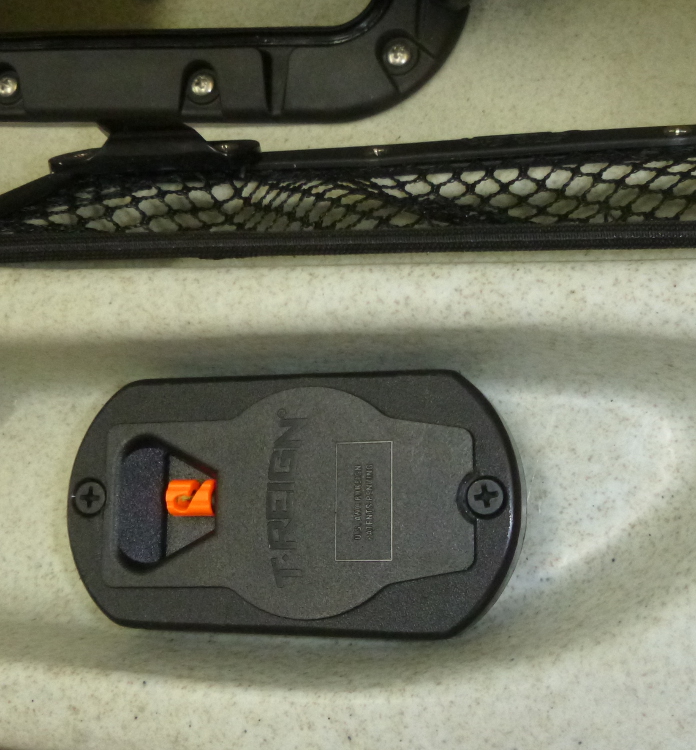

Bei einem Vorhaben hätte ich mir beinahe die Karten gelegt! Ich habe auf der bachborsdeitigen Ablage neben dem Sitz eine Geartreckschiene am Boot gehabt, an der die Ankerwinde befestigt wird. Diese sollte wieder ran und dabei gleich etwas größer werden. Also ausgerichtet und Löcher gebohrt, Dichtung geschnitten, Gegenplatte gebaut und dann wollte ich das Teil anschrauben. Tja, und da war das Problem! Meine Arme sind ja nicht die Kürzesten, die man bekommen kann, aber das war mehr als Grenzbereich! Ich war schon schier am Verzweifeln. Auf dem Bug liegend, den einen Arm bis zum Hals in der ausgebauten Luke, konnte ich gerade noch so mit der Fingerspitze die am weitesten entfernte Schraube erreichen können. Das war Qual pur! Insgesamt habe ich für die Montage satte 5 Stunden gebraucht, da ich nach jeder Schraube fix und knülle war. Aber ich habe es geschafft und nun ist die Schiene fest und alles gut... Puh! :zwink:
Eine weitere Herausforderung waren die beiden Kabeldurchführungen von der Lowrance-Rady Einrichtung. Ich brauche die nicht und will die nicht- schon garnicht an diesen Stellen. Also montierte ich auf der einen Seite die ZigZag Klampe für den Ankertrolley und auf der anderen Seite einen Retraktor, an dem ich z.B. ein Messer befestigen kann. :thx: Jogi! Diesen habe ich jedoch erstmal umbasteln müssen, da diese eigentlich für eine Schiene gedacht waren.

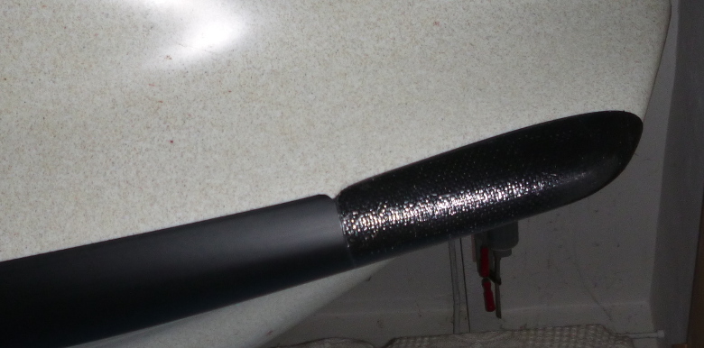

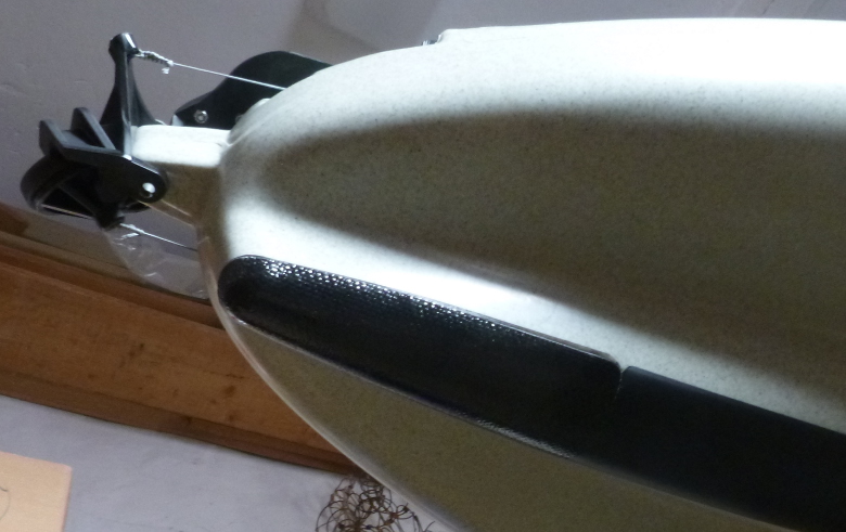

Bugschutzkappe
Bugschutzkappe
Heckschutzkappe
Heckschutzkappe

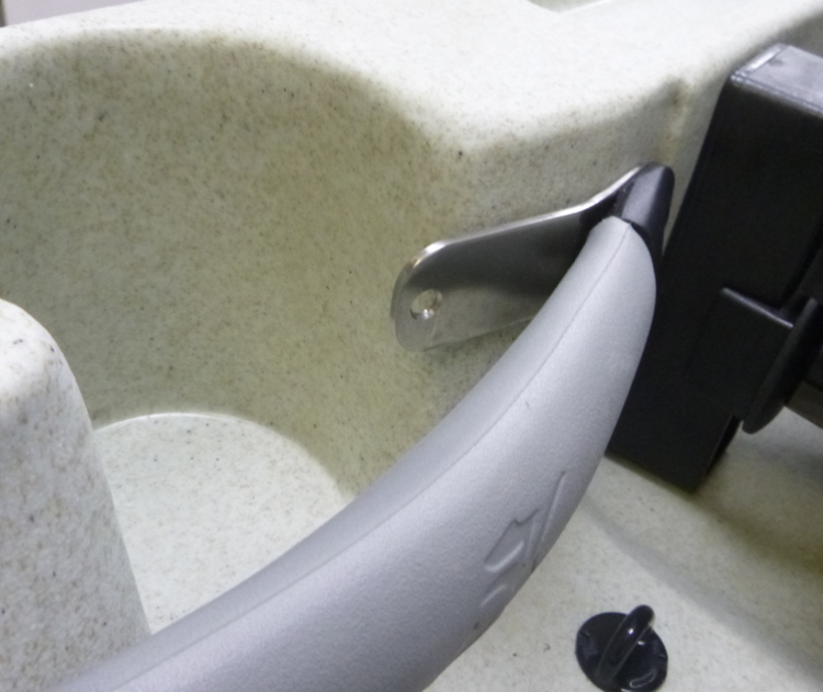

Etwas modifizierte Fenderösen aus dem Bootsbaubedarf an den vorhandenen Verschraubungen der innenliegenden Umlenkblöcke befestigt.

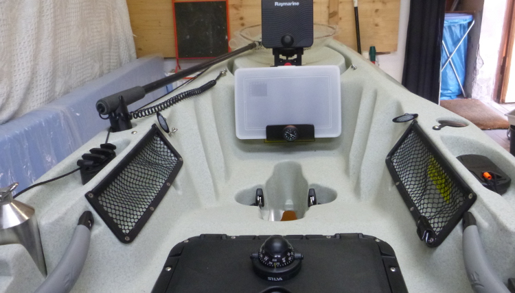

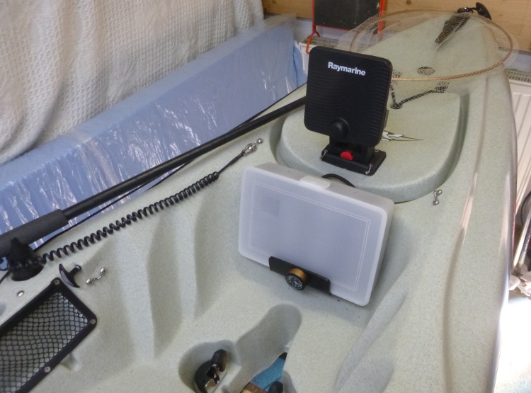

Kompass auf der Luke, Köderboxhalter mit Uhr, Echolot drauf- fertig!

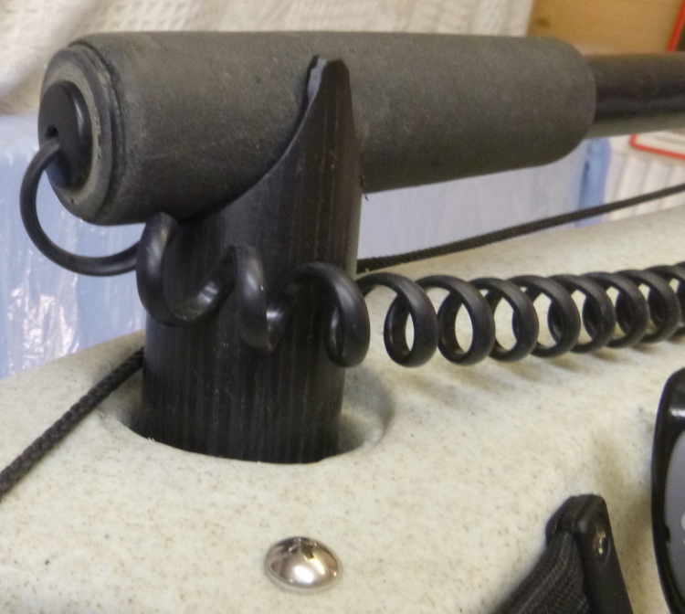

Retraktor auf der Steuerbordseite- auch der verdeckt ein Lowrance-Loch

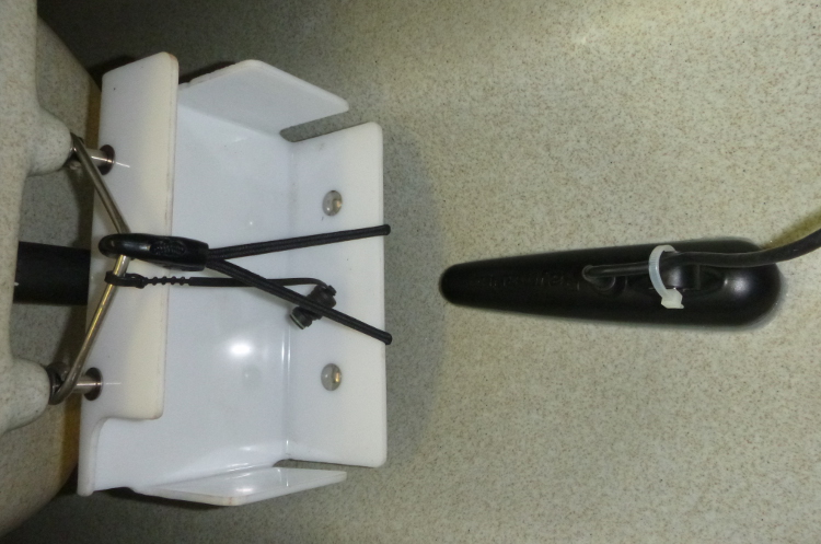

Akkuhalterung (etwas überarbeitet) und eingeklebter Raymarine Geber

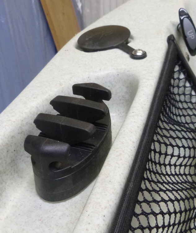

ZigZag Klampe auf Sockel über dem Loch der Lowrance Kabeldurchführung

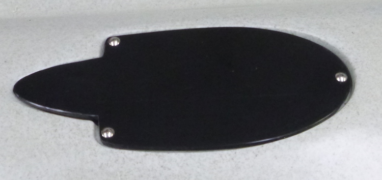

Kielschutz und Verschluss der Lowrance-Rady Luke

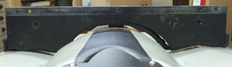

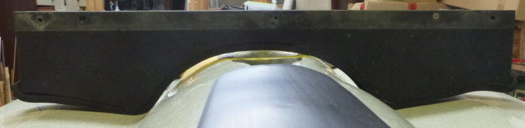

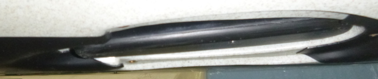

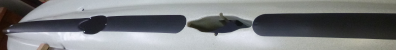

asphaltsau1 hat geschrieben:...2. Wie hat sich die Form des Unterwasserschiffes geändert und...
Daß die Form anders ist, zeigt sich schon mal daran, daß meine Auflager vom Auto nicht mehr passen, obwohl diese an der selben Stelle sitzen. Die Kimmkiele sind verändert worden und durch das neue Deckslayout haben sich Maße geändert. So sind z.B. die Lenzlöcher und der Schacht für den Antrieb enger zusammen gerückt.
Hier kann man anhand der alten Kajakträger schön sehen, wie sehr sich die Form geändert hat. Das Auflager liegt auf der gleichen Stelle am Bootskörper auf!
Das ist bei der vorderen Auflage nicht anders...

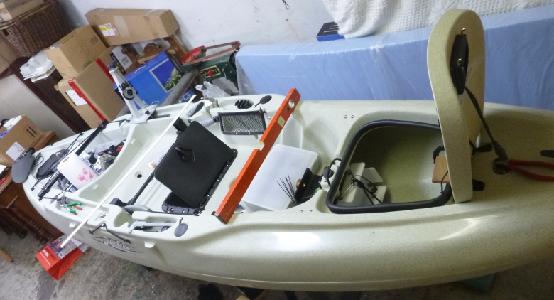

asphaltsau1 hat geschrieben:...3. Was zum Geier wolltest du mit der Wasserwaage auf dem Kajak anstellen???? :zwink:
Als ich den Geber eingeklebt habe, mußte ich doch sicherstellen, daß das Boot waagerecht im Wasser liegt und der Geber direkt nach unten strahlen kann. Sonst zeigt der etwas zur Seite und dann hat man auf einer Seite Sidescan und auf der anderen wär`s duster....

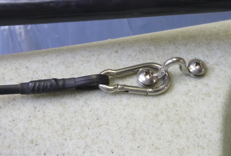

Unter den Tragegriffen lassen sich prima Befestigungslösungen anbringen, ohne daß man neue Löcher ins Boot bohren muss.

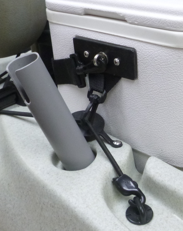

Die Kühlbox habe ich etwas modifiziert- sie hat jetzt einen Tragegurt und an den Seiten sind Kunststoffkarabiner für die Befestigung am Boot.

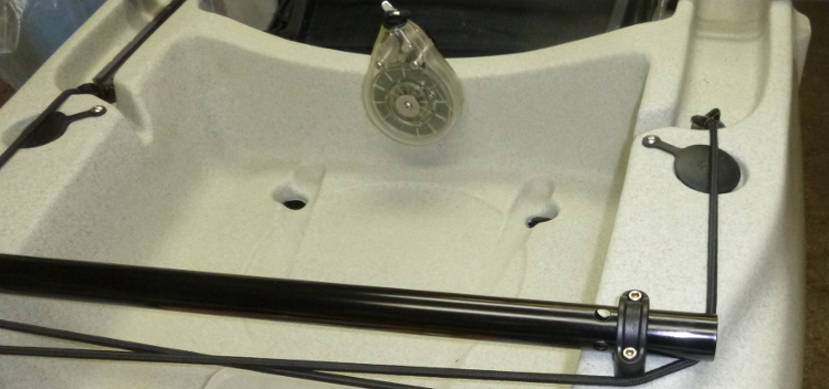

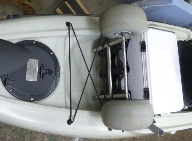

Der Dreifachrutenhalter ist aufgrund der geänderten Maße des Bootes auf die Rückseite des AmaKit Rohres gewandert. Der Kajakwagen passt perfekt hinten dran.
