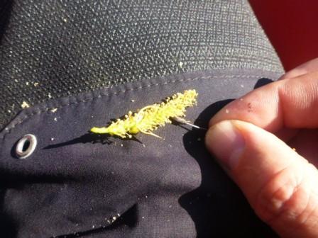

Hallo Gerd,
probiere mal sowas: Nach meiner Erfahrung ist bei solchen großen Grasfischfliegen die Konsistenz der Fliege sehr wichtig. Weiche Hasenfell oder Maraboufliegen fangen wesentlich besser als die strazigen, harten Muster. Die Grasfische testen die Fliege sehr häufig nur mit den Lippen. Wenn etwas nicht stimmt, wird die Fliege nicht eingesaugt. Eine kleine Fliege, die schön ins Grasermaul passt, ist auch sehr vorteilhaft. Wolly Bugger in olive, grün usw. fangen auch sehr gut.
Silvio
Silvio

Re: Blumenbinderei
Ich habe diese Fliege irgendwo mal gesehen und nachgebunden. Keine Ahnung wo das war. Allerdings war die Fliege für die Graser etwas zu sperrig und ich habe sie etwas kleiner gebunden.
Das Binden ist recht einfach:
Aus Bastelfoam 3-4mm große Dreiecke schneiden und mit einer Nadel längs "vorbohren".
0,25 Mono in 3-4cm Stücke schneiden und einseitig anrösten damit ein kleiner Knubbel als Stopper entsteht.
Die Foamdreiecke auf die Monostücke fädeln und mit Sekundenkleber sichern.
Die "Blütenstände" einzeln, wechselsetig auf den Hakenschenkel binden.
Bindeseide in chartreuse, Haken ist ein TMC2488 Gr. 10
Zum Schluss noch ordentlich Lack auf den Hakenschenkel - fertig.
Silvio
Silvio
