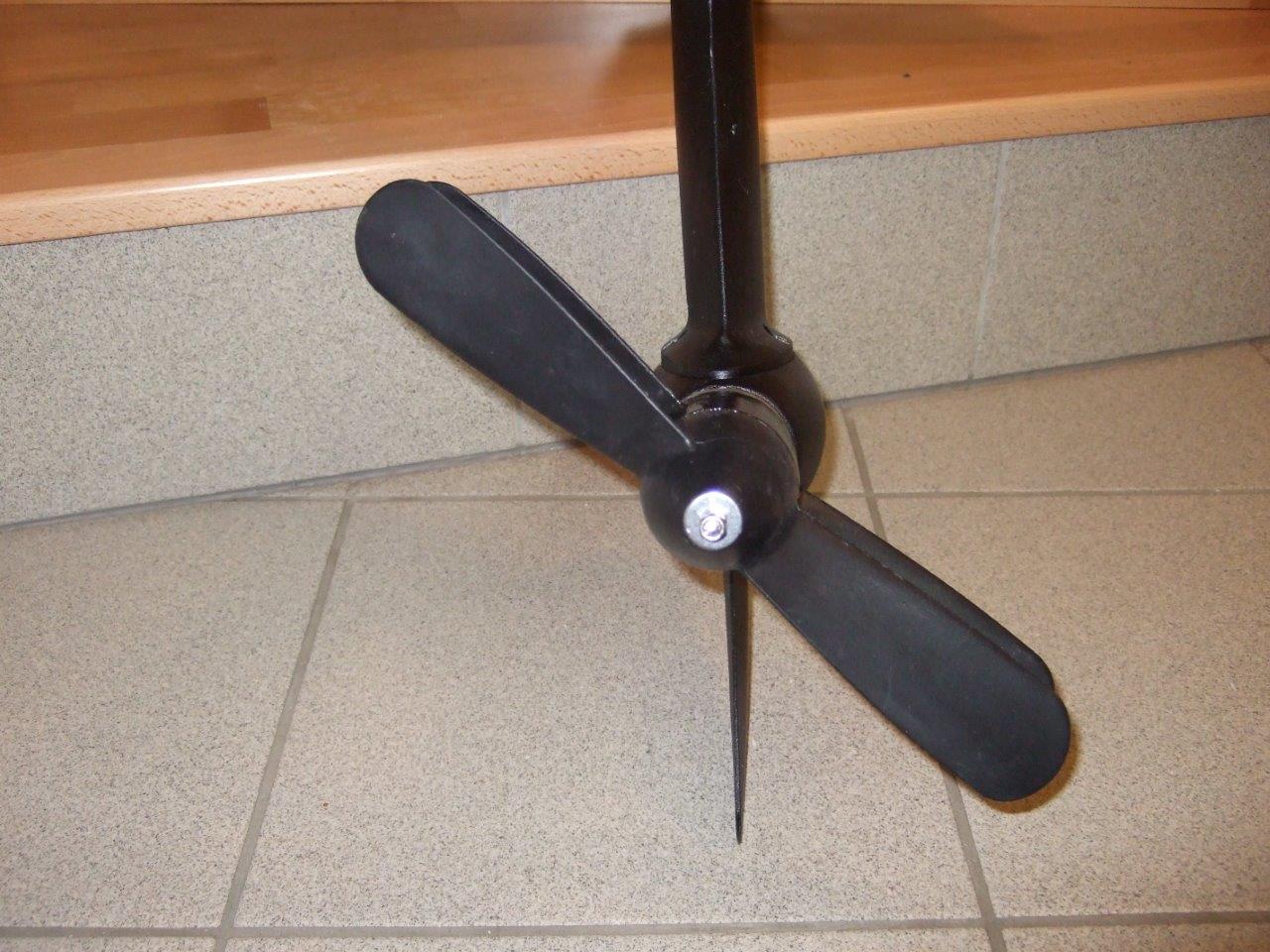

Für die Schuboptimierung habe ich bereits, aus zwei NW-Propellern, einen Vierblatt-Propeller gebaut. Die Stellung der Flügelpaare ist drehrichtungsabhängig. Vorwärts stehen die Flügelpaare um 90° versetzt zueinander und rückwärts nehmen sie wieder die parallele Stellung ein.
Zum Rausheben der Propeller-Einheit muss man kurz rückwärts drehen, um sie in die Parallelstellung zu bringen. Der Praxistest steht noch aus.

Robert hat geschrieben:Für die Schuboptimierung habe ich bereits, aus zwei NW-Propellern, einen Vierblatt-Propeller gebaut. Die Stellung der Flügelpaare ist drehrichtungsabhängig. Vorwärts stehen die Flügelpaare um 90° versetzt zueinander und rückwärts nehmen sie wieder die parallele Stellung ein.
Kannst du davon mal ein paar Bilder machen?
Interessiert mich, wie du das umgesetzt hast.

Vom ersten Flügelpaar die Versenkmulde für die Befestigungsschraube abgesägt und plan gefeilt. Auf den Rumpf eine Zylinder-Form aufgebracht, in der später die 90° Bewegungs-Nuten, für das zweite Flügelpaar, gefräst werden. Um eine festere Verbindung herzustellen wurden kleine Löcher durch den Außenmantel gebohrt. Wollte erst die Zylinder-Form Gießen, habe mich aber für ein 2K-Glasfaserspachtel entschieden. Mit dem habe ich auch die Übertragungs-Bolzen ( Messingprofil 2x10 mm) in das zweite Flügelpaar eingesetzt und dieses auf 10mm durchgehend aufgebohrt. Aus einem A2-Rohr 10/8mm eine Hülse gefertigt die 0,2-0,3mm länger ist als die Bohrung durch das zweite Flügelpaar. Eine A2 Schraube M5x70 so kürzen, dass sie max. 16mm aus der Bohrung überstehen. Damit die Hülse fest auf der Schraube sitzt habe ich ein Kunststoffrohr 7/4,5mm auf die Schraube gepresst und mit ein paar Lagen Tesa-Film auf 8mm Durchmesser vergrößert.
Heute würde ich folgende Änderung vornehmen: In den Zylinder zwei Löcher bohren und dort Bolzen einkleben. Dann in das zweite Flügelpaar die Bewegungs-Nuten fräsen.
Flügelpaar 1 + 2 ; Befestigungsschraube  ; Klemm- bzw. Lauf-Hülse
Vier-Flügelpropeller mit Drehrichtungsabhängiger Flügelstellung
Flügelstellung : Rückwärts
Flügelstellung : Vorwärts

Bzgl. Vier-Flügelpropeller mit Drehrichtungsabhängiger Flügelstellung:
Mir scheint es hat sich der Wirkungsgrad des Propellerantriebs verbessert. Der Schub für kleine Geschwindigkeiten lässt sich durch sehr gemächliches treten erreichen. Bei niedrigen Drehzahlen ist die doppelte Kraft, die aufgebracht werden muss, nicht störend. Beim Trolling fahre ich um die 2-3kmh (max 3,5). Die Grenze der max. Drehmomenten-Belastung der Zahnräder ist hier auch sicherlich noch nicht überschritten (technische Daten seitens NW habe ich noch nirgends gefunden). Bei höheren Geschwindigkeiten, die durch die Rumpfgeschwindigkeit begrenzt werden, führt eine Schuberhöhung nur zu einer minimalen Geschwindigkeitserhöhung. Zudem empfand ich in diesem Bereich den höheren Kraftaufwand als unangenehm und hätte lieber einen „Gang“ zurückgeschaltet. Mit dem Original-Propeller müsste ich dann schneller strampeln, empfinde es aber als angenehmer. Ob dann auch der Drehmoment-Grenzwert überschritten wird kann ich nicht sagen. Seitens Element2 wurde mir mitgeteilt, dass mit einer Änderung am Propeller-Antrieb die Gewährleistung erlischt. In wieweit das von NW angebotene „Short Crank Arms Set“, zum umrüsten älterer Propeller-Antriebe, nicht nur eine ergonomische Verbesserung, sondern auch ein technischer Hintergrund (Drehmomenten-Reduzierung), zu Grunde liegt, kann ich nicht sagen.
In der Abwägung welche Variante ich zukünftig nutzen werde habe ich mich noch nicht entschieden.
