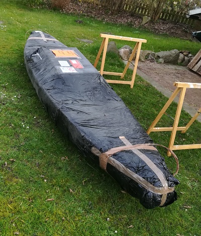

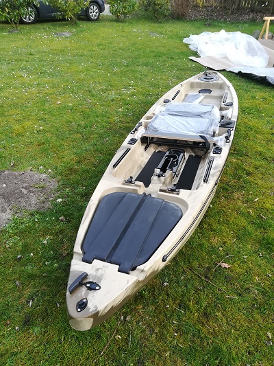

nachdem ich im letzten Jahr auf den Geschmack gekommen bin und mit meiner Dame auf der Eider unterwegs war, soll es dieses Jahr ans Angeln gehen.
Ich konnte nicht widerstehen und habe mir ein chinesisches Tretboot von der Angeldomäne gekauft. "Waterside Fishing 365" oder so ähnlich. Das Teil wurde heute geliefert und auf den ersten Blick sieht das schon mal alles gut aus.

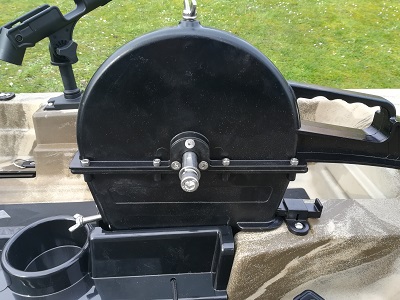

Einmal Schrauben gescheckt, Pedalarme an den Antrieb geschraubt und gut, keine Auffälligkeiten. Das Ruder wird via Drahtseil bewegt, damit dürften die Probleme mit gerissenen Seilen aus der Vergangenheit vorbei sein. Die meisten Schrauben sind in metallene Gewindeeinsätze geschraubt, so das Ergebnis meiner kleinen Inspektion.
Die Oberflächen sehen gut aus, ebenfalls keine Auffälligkeiten.
Das Gehäuse des Antriebes ist aus Metall, ein Ersatz-Zahnriemen ist mit dabei. 2 Scherrstifte für den Propeller sollten dabei sein, die habe ich allerdings nicht gefunden.
Alles in allem habe ich glaube ich eine ganze Menge Kajak für wenig Geld bekommen. Wie sich das Ding auf dem Wasser benimmt, zeigt sich die Tage, momentan fehlt noch ein geeigneter Anzug für das Wetter, ist aber in Arbeit.
Ich werde berichten. Ein paar Bilder kommen noch, muss ich erstmal transferieren ;-)

Der Antrieb sieht sehr demontierbar aus, das beruhigt mich etwas, was vielleicht kommende Probleme angeht, wenn man erstmal negativ denken will. Am Schaft unten sind 2 Einstellschrauben um den Zahnriemen mittig zu justieren, alles ist bvon aussen erkennbar, wie es verschraubt ist, schauen wir mal.

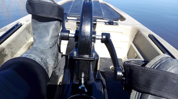

So, strahlender Sonnenschein, kein Wind und die menschliche/männliche Ungeduld sein neues Spielzeug auszuprobieren, haben mich heute mein Kajak in die Eider schubsen lassen ;-)
Der Kajakwagen funktioniert einwandfrei, hatte ich nicht anders erwartet. Der Antrieb fällt vom Boot, wenn man ihn nicht verriegelt und über die holperige Wiese rollt :oops: Wieder was gelernt ;-)

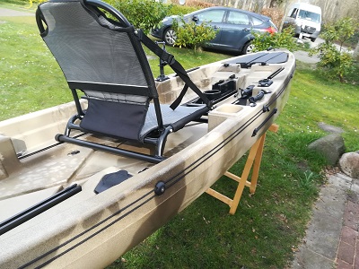

Das Kajak aufgerödelt, Stuhl rein, Paddel ran, Wathose und Schwimmweste an und los geht es. Erster Eindruck, aufgrund der Bauform und der Tragkraft deutlich stabiler als mein altes Kajak.
Losgepaddelt, fühlt sich gut an, läuft. Dann den Antrieb ins Wasser und aufmerksam beobachtet, keine Blasen, scheint dicht zu sein. Sitz einstellen auf dem Wasser ist etwas umständlich, die Rändelschrauben sind nicht sehr griffig, weder zum Aufdrehen noch zum Zudrehen.
Erste Strampelversuche zeigen, irgendwas stimmt hier nicht :?
Unter den Pedalen ist nicht genug Platz für die Füße, sprich die Hacke :? Also mit der Hacke auf dem Pedalen gefahren, fühlt sich komisch an, aber läuft. Der Antrieb treibt an, so weit so schön. Aber das scheint mir eine Fehlkonstruktion zu sein. So als gewöhnlicher Radfahrer empfinde ich das nicht als gut, abgesehen davon haben damit die Fixiergurte auf den Pedalen auch jeden Sinn verloren, da sie ja nicht durch mein Sprunggelenk geführt werden können ;-) :?
Mmm, mal schauen, wie man das lösen kann. Kürzere Pedalarme wären eine Möglichkeit, dürfte sich dann wie Kinderrad fahren anfühlen.
Platz unter den Pedalen zu schaffen, dürfte wohl nicht möglich sein.

Zum Thema Beinfreiheit/ Fahrergröße kann ich noch nicht viel sagen, da es sich ja etwas komisch tritt ;-) Wenn der Sitz ganz hinten ist, ist zwischen der Schuhsohle meines Stiefels noch etwa 10cm Platz zum Pedal. Wir groß man nun sein müßte,maximal sein dürfte, um das Pedal zu erreichen, kann ich nicht beurteilen.

Momentan würde ich meinen hier haben die chinesischen Hersteller zwei Kopien gekreuzt, die nicht miteinander harmonieren. Einmal den Motor kopiert und einmal das Kajak kopiert und dann kombiniert. Na schauen wir mal, wie ich das löse ;-)

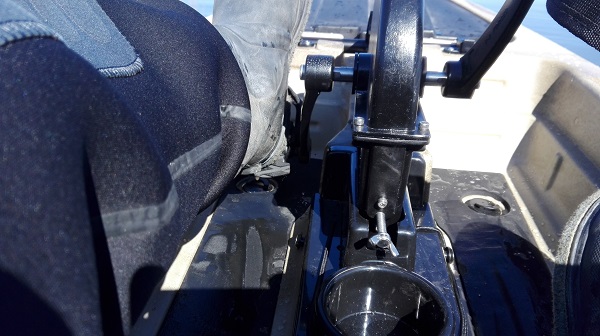

Hier mal 2 Bilder, welche die Problematik verdeutlichen.
Hacke auf dem Pedal, der Stiefel berührt trotzdem den Boden des Bootes
IMG_19700103_032419 - Kopie.jpg (86.74 KiB) 17251 mal betrachtet
Fußballen auf dem Pedal, treten nicht möglich
IMG_19700103_032406 - Kopie.jpg (91.23 KiB) 17251 mal betrachtet
