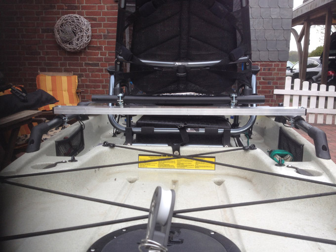

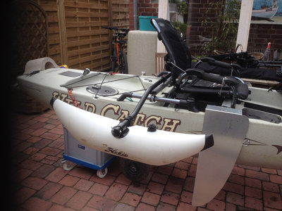

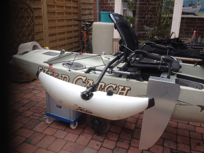

Noch ein kurzes Fazit:
Ich war heute kurz auf dem Wasser um meine Seitenschwerter zu testen.
Die Ausleger sind Top, die kann ich zu 100 % empfehlen.
Die Seitenschwerter haben das Driften schon gut eingeschränkt, ganz zufrieden bin ich aber noch nicht.
Die Rollreffanlage war heute total zickig, viel zu schwergängig. Da gibt es noch viel Arbeit, bis die gut läuft...
Da hätte sich der Hersteller mehr Gedanken machen müssen.

Sind denn die Seitenschwerter Marke Eigenbau,
oder gibt es die von der Stange?

Rein vom Ansehen her, würde ich sagen, dass das Schwert ein wenig zu weit achtern sitzt? Wird das Boot dadurch leegierig?WildCatch hat geschrieben:Die Seitenschwerter haben das Driften schon gut eingeschränkt, ganz zufrieden bin ich aber noch nicht.

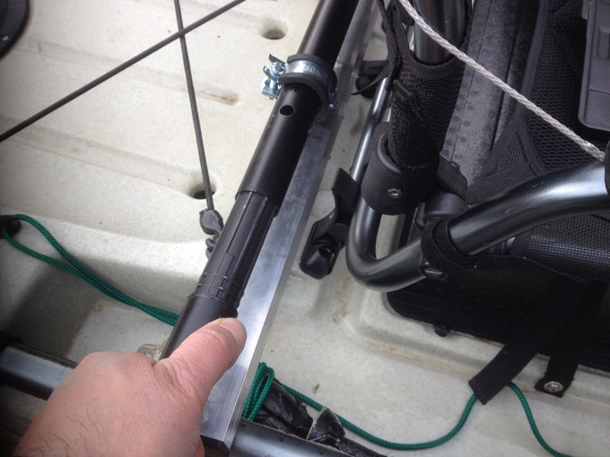

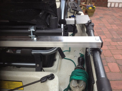

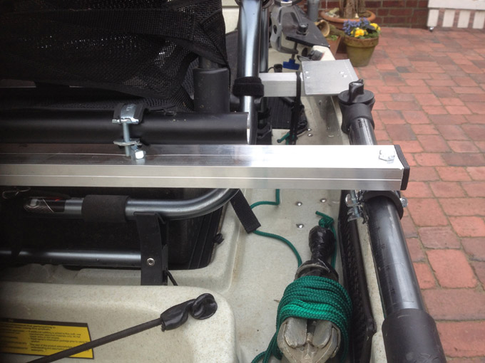

Die Schwerter gibt es nicht "von der Stange, die habe ich selbst gebaut, aus 2 mm Alublech.
Für die Anbringung gibt es wenig Alternativen, bei mir sind sie ziemlich mittig angebaut, das empfand ich als OK.
Ich glaube aber, dass sie sich bei höherem Wassderdruck biegen und deshalb nicht immer ordentlich arbeiten. Das Boot driftet mir noch zu sehr.
Ich werde sie noch aussteifen müssen. Oder aus dickerem Sperrholz bauen.....
Aber in erster Linie müßte ich sie mal auf freiem Wasser testen und nicht auf unserem Flüßchen.

guck mal hier. katzeklo hat sich die aus kunststoff konstruiert. die sehen auf den bildern recht stabil aus. ich weiß allerdings nicht, ob er die inzwischen getestet hat.

Ich hab das Ganze inzwischen umgebaut,
Bilder folgen demnächst.Auf jeden Fall ist jetzt
die Querstange raus und die Schwerter dichter am Boot.
